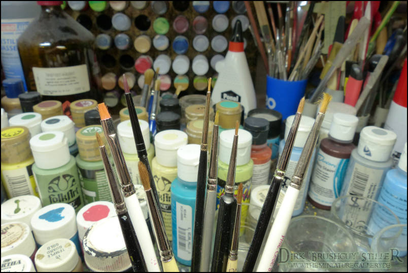

                        So ab und zu habe ich hier bei meinen billigeren Springer Pinseln (die fertigen übrigens auch z.B. für Armypainter und Revell) auch mal welche dabei, deren Spitzen nicht ganz so perfekt sind.
                        Hier mal ein schnelles Foto meiner derzeit verwendeten Pinselschar.
                        Die sehen nass auch besser aus.
