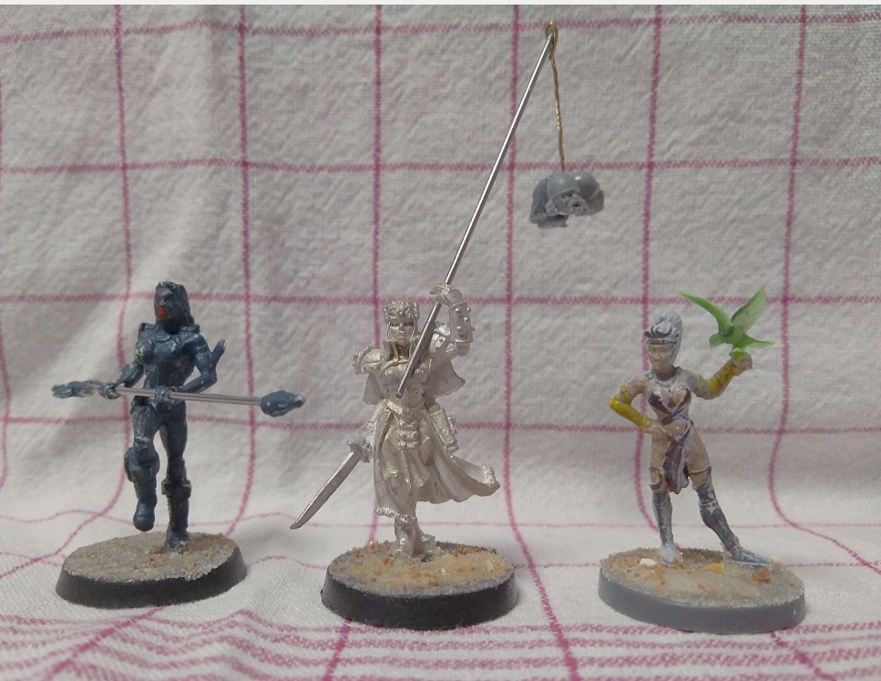

      32 Charakterfiguren als Gefolge sind auch schon fertig.
      Ich habe dazu Figuren mit Mängeln und fehlenden Teilen rausgesucht die sonst keine Verwendung finden und von unseren Workshopteilnehmern verschmäht werden.
      Links müsste eine Mage Knight Mini sein. Prepainted, übergrundiert und dick bemalt, mit krummem Gummistab. Den Stab habe ich durch Stahldraht ersetzt und in Stücken wiederverwendet.
      Die in der Mitte hatte den Griff irgendeiner Waffe in der Hand. Der habe ich dann eine neue Klinge spendiert und etwas das zur Pose passt in die linke Hand gegeben.
      Die Figur rechts müsste auch Mage Knight sein. Ebenfalls grundiert und dick bemalt. Das Gummischwert war ebenfalls völlig krumm. Da passte eins der Vögelchen ganz gut das ich vom lieben Pellinor bekommen habe. Nochmal vielen Dank für all die tollen Druckteile. Beeindruckend was du da gezaubert hast.

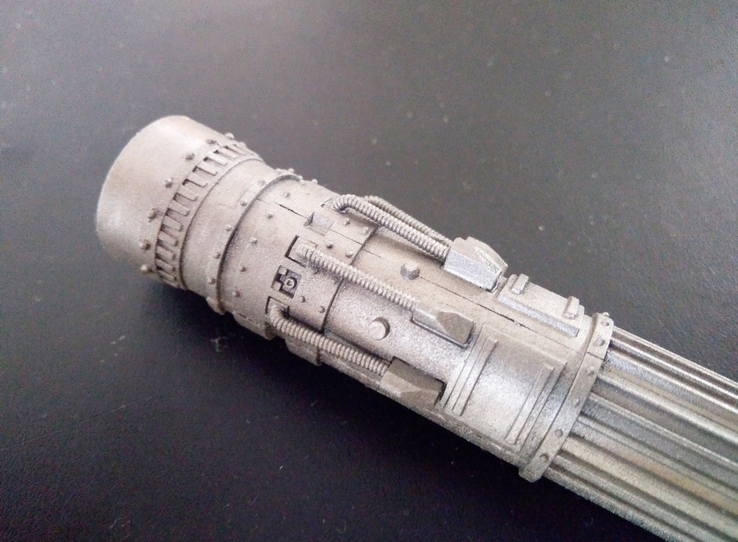

        "Kannst du die Kabel abmachen? Die Turbine kann weg aber die Leitungen mit den Anschlüssen brauche ich ganz."
        Kunstoffteile mit Plastikkleber verklebt. Warum auch nicht ^^
          AW: Sheriffs Lustobjekte
          Oh Mann, sowas sollte doch auch jemand mit 2 linken Händen schaffen
          Zumal der Rest mal gebraucht wird..
            Über die Turbine ist scheinbar Plastikkleber gelaufen der die Oberfläche versaut hat. Der Ersatzturbine fehlten die Leitungen. Hab die dann eben gelöst. War in ca zwei Minuten erledigt.

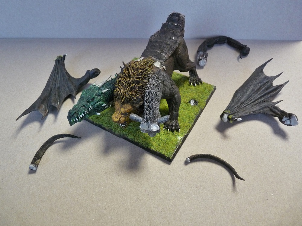

                  Ich habe heute etwas zum Reparieren bekommen. Schwanz und Horn wieder ankleben.....
                  Die beiden Teile waren aber nicht alles was sich gelöst hat. Den linken Flügel hat es an der Schulter auch erwischt.
                  Ein gutes Beispiel dafür, dass viel Sekundenkleber eben nicht viel hilft. Der Hohlraum am Schwanzansatz wurde mit einer gut 3mm dicken Schicht Sekundenkleber ausgefüllt. Das kann nicht halten.
                  Also erstmal alles entfernt was lose ist oder sich lösen könnte:
                  Kleber entfernt, aufgebohrt und einen stabilen Draht eingeklebt:
                  Den Hohlraum habe ich dann mit etwas Greenstuff aufgefüllt.
                  Nachdem der Schwanz wieder montiert war habe ich die Schultern aufgebohrt und auch da Drahtstücke eingeklebt.
                  Gleiches auch mit den Hörnern:
                  und alles wieder zusammengebaut. Das sollte jetzt halten.
