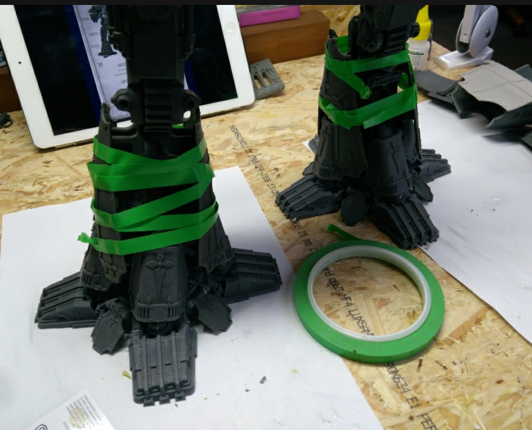

                    Kalte und trockene Luft sind die ungünstigsten Bedingungen für die Arbeit mit Sekundenkleber. Da hilft nur etwas Maskierbandbondage um die Teile zu halten bis der Kleber fest ist.

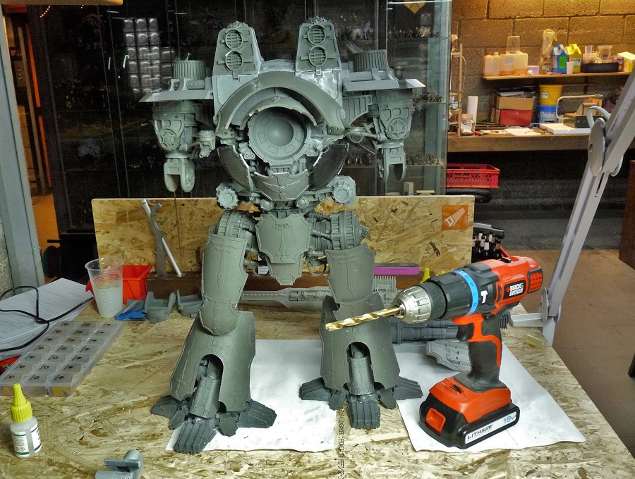

                      Hab diese Woche ein wenig was gestiftet. Einmal in Büroklammerstärke und einmal mit M8 Gewindestange.
                      In den Gelenken der größeren Figur stecken schräg 4mm starke Lötdrähte die die Last von der Klebestelle nehmen und verhindern sollen, dass der Oberkörper irgendwann nach vorne kippt.

                        AW: Diverse Spachtel- und Reparaturarbeiten
                        Krass, das Ding wird ja der absolute Oberhammer. Sieht echt schon extrem geil aus!!!

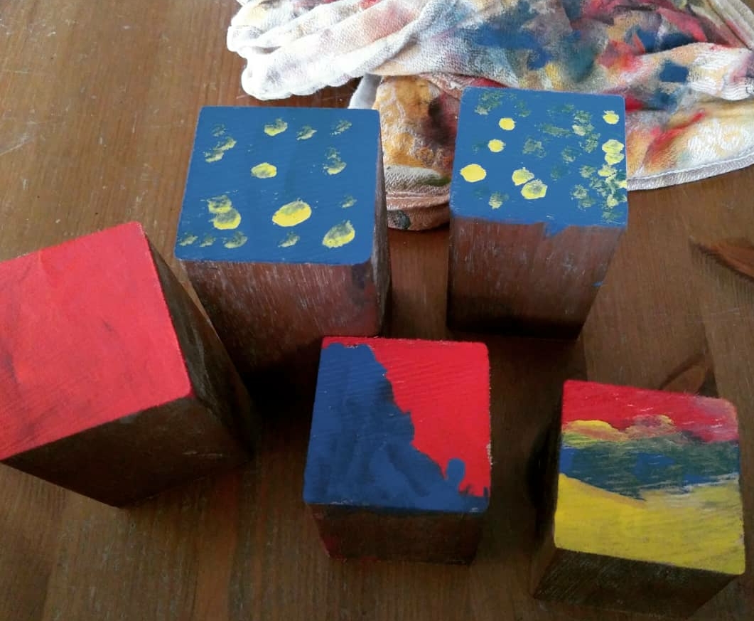

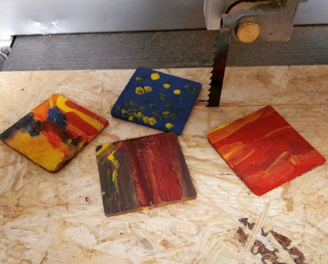

                                Meine Kids malen immer meine Halteklötze an.
                                Bin jetzt dazu übergegangen die Oberflächen abzusägen und aufzubewahren. Wäre teilweise zu schade drum.
