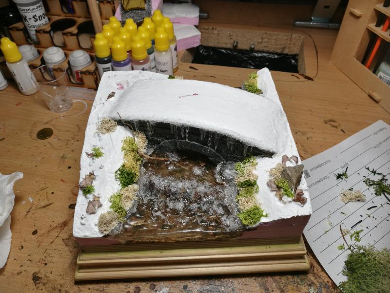

    Das gesamte Base wird schön winterlich aussehen. Eine Brücke mit einem teilweise vereistem Fluss und eine schneebehangene Tanne im Hintergrund. Dazu der ein oder andere Blutfleck im Schnee und Kinderschädel im Wasser.....Weihnachten halt ;-)

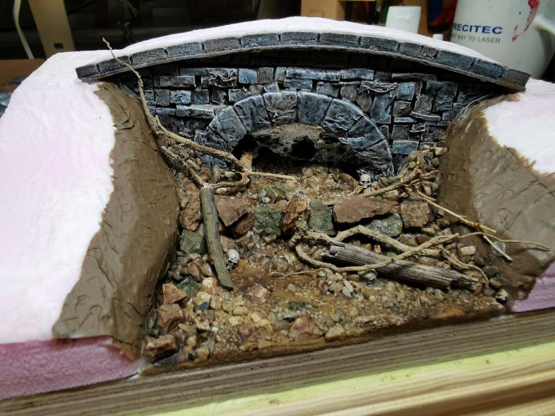

    Damit die Steine nicht so glatt aussehen, habe ich alle Flächen mit echten Steinen abgedrückt.
    Um noch etwas mehr Struktur zu bekommen, habe ich auf einige Steine mit verdünntem Holzleim Zellstoff geklebt. Das habe ich aus einem Modellbaubuch.

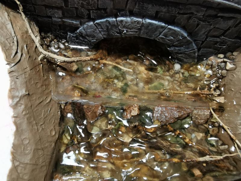

    Der Fluss soll eine Stromschnell bekommen, deshalb wird der hintere Teil etwas höher fließen.

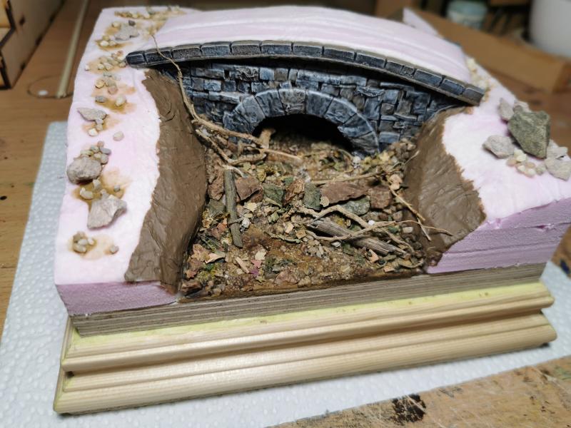

    Damit alles schön an seinem Platz bleibt, habe ich vier Zahnstocher eingeklebt, auf die das Dumodur gesetzt wird.
    Hier sind schon die Seitenteile dabei, um die Brücke einzupassen.
    Erst wollte ich die Brücke oben gerade bauen, hab mich dann aber doch für eine abgerundete Form entschieden. Deshalb muss noch eine Rundung in die Brücke.
    Ohne Iron Man geht nix.
    Sie Seitenflächen der Brücke habe ich mit Steinpaste von Vallejo verkleidet. So kann ich später in Ruhe drüber malen und es sieht noch mehr wie Stein aus.

      Ganz toll finde ich natürlich, dass du keine rechten Winkel der Brücke zur Base hast! Ein kleines Deatil, das aber extrem viel ausmacht.

        Warum Overkill? Das ist doch ganz normaler Modellbau, alles darunter wird doch nur Stümperei!
        Wirklich superklasse soweit.
        Dazu mal wieder mein immerwährender Preistip für solche Spachtelarbeiten: Molto Holz- und Reparatur Spachtel aus dem Baumarkt. Mit braunem und grünem Deckel.
        Beides super Acrylspachtelzeugs auf Wasserbasis. Wobei das "grüne" für so Steine sicher super wäre, da es im Gegensatz zu dem mit braunem Deckel keinen groben Sandfüller hat, sondern zwar leicht rauh, aber relativ glatt auf trocknet.
        Die Vallejo "Steinpaste" ist an sich ja auch nix anderes als ne Künstler Acrylpaste, die man auch für i.d.R. weniger Geld im Künstlerbedarf bekommt.
        Aber so grundsätzlich nen tolles Zeug für sowas.
        Mit Molto "Braun" würde ich jetzt z.B. die rosa Styrodur Felsen "verkleiden".
