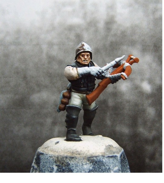

    da ich letzten die Hautfarben von Scale75 bestellt habe wollte ich diese gleich mal testen und habe so meinen ersten ernsthaften Versuch gestartet das Gesicht eines Menschen im 28mm heroscale Maßstab zu bemalen.
    Das Ergebnis:
    Also die Farben von Scale75 gefallen mir wirklich ausgesprochen gut. Die fließeigenschaften sind wirklich sehr angenehm.
    Mich würden Tips und Anregungen zu dem gezeigten Ergebnis interessieren. Ich bin mir nämlich nicht sicher ob das Gesicht einfach hässlich ist (also mit absicht so modelliert wurde), oder ob ich die Lichter falsch gesetzt habe. Bin selber mit dem Erbnis nämlich eher nicht so zufrieden. Glaube einfach dass da noch mehr geht.
    Vorgegangen bin ich mit Nass-in-nass-Technik beginnend mit dem Grundton, anschließend den Schatten mit "Arabic Shadow" (später mit Indian shadow nachgeholfen) und danach die Haut weiter ins Licht gezogen. Ach... und ich habe mit Trockenverzögerer von Vallejo gearbeitet. Der hat sich bestimmt auf die Farbtöne ausgewirkt.
    mfg DerSchlund

            Hm... ist das bild immernoch nicht zu sehen oder zu schlecht für eine beurteilung? Bin wirklich neugierig was ihr zu sagen habt also lasst mich nicht hängen
            Mfg DerSchlund

              Hi Schlund,
              da ich dein Ziel nicht kenne ob für Tisch oder für die Vitrine..?
              Schreib ich einfach mal mein Gedanken dazu.
              Erst mal find ich es gut wie du angefangen hast.
              Bei den Augen geht noch was, um Augen zu malen dreh die Figur einfach auf den Kopf dann kommst du besser ran.
              Was die Haut angeht kannst du in den Falten etc noch was dunkler werden
              evtl ins terracota rein da du ja das Scale Paintset hast mehr ins Indian shadow
              Nasen rücken unter den Augen die Wangenknochen und kinspitze kannst du ruhig noch heller werden.
              hier mal ein schönes Beispiel zum studieren http://thenewtechnologist.files.word...ecognition.jpg
              Reiner

                Also, das Gesicht ist auf jeden Fall abgrundtief hässlich modelliert.
                Damit kann man ja 'nen Zombie erschrecken! :D
                Versuch doch mal, dem Kerl Augenbrauen zu geben (Hautfarbe mit etwas dunklerer Farbe beigemischt), man könnte auch einen Bart versuchen.
                Den Lippen mal eine rötliche Lasur (nur Lasur, kein Lippenstift) zu spendieren, könnte auch nicht schaden.

                  Hi zusammen,
                  also mein Ziel ist schon irgendwann auf Vitrinenstandard malen zu können. Das Modell da wandert aber später über den Tisch. Trotzdem benutze ich diese Modell um gleich das angenehme mit dem Nützlichen zu verbinden.... ich übe an ihnen. Konkret heißt das, "dass das Gesicht für die Vitrine gedacht ist." Dementsprechend kann es kritisiert werden und Vorschläge gemacht werden.
                  Die Augenbrauen und die Lippen werd ich noch einarbeiten. Bin gespannt, wie das Ergebnis aussieht.
                  @shaper
                  Das mit den tieferen Schatten ist nen wichtiger Punkt, danke. Da war ich mir einfach nicht sicher. Was meinst du zu den eingefallenen Wangen? Sind die genug im Schatten oder kann man ja auch nochweiter gehen?
                  @Mike
                  Ja das mit dem Gesicht dachte ich mir schon... aber ich glaube die sollen so sein. Was ich nicht mal schlimm finde, denn das Warhammer und vor allem Mortheim das ich mag ist unglaublich dreckig und von finsteren Gestalten besiedelt
                  mfg DGS

                    Naja, also das Gesicht mag ja nicht Bombe modelliert sein, aber wenn man die Lichter richtig setzt, dann würde es nicht ganz so grauslich aussehen. Nicht falsch verstehen... ist nicht böse gemeint.
                    Schau Dir mal diesen Artikel hier an. Da ist auch ein Bild dabei, welches veranschaulicht, wo die Lichter gemalt werden müssen: http://massivevoodoo.blogspot.de/201...hts-while.html

                      Also mir drängt sich der Gedanke auf, wie jemand mit so einer hässlichen Vissage und in einer Stadt wie Mortheim SO VERDAMMT REINE HAUT haben kann?
                      Seit wann nimmt ein Söldner GESCHICHTSCREME???!!!
                      (Zeugt halt nur von der Qualität der Scale75-Farben )
                      Bartschatten und Augenbrauen dürften das ganze sicher aufwerten. Vielleicht auch noch sowas wie "Hautunreinheiten". Ich bin da maltechnisch selber kein Experte, aber vielleicht können dir andere in dieser Richtung Tipps geben...
                      Wobei das bei dem Maßstab sicher auch einfach übertrieben ist...

                        Soderle hab mir mal die Zeit und Muße genommen und mit den wenigen Mitteln die ich in der Pause auf der Arbeit zur Verfügung hatte die mal ein wenig was gebastelt ( Es lebe Paint)
                        Im wesentlichen soll Dir das Bild zeigen wo du noch heller werden kannst und wo dunkler.
