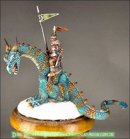

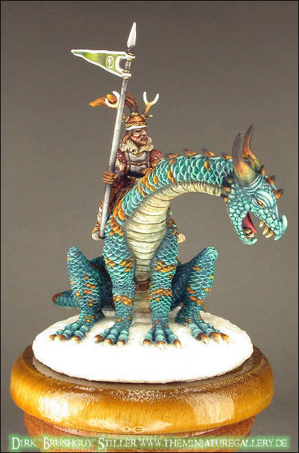

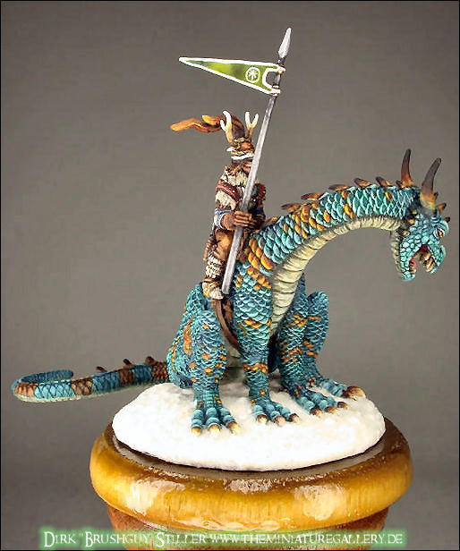

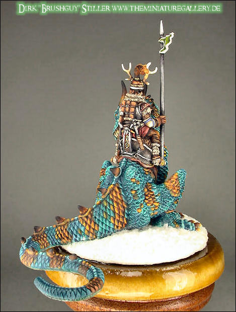

      Aber generell wird es wohl nur so laufen, wie Markus es beschrieben hat. Dummerweise habe ich vom Zusammenbau leider keine Fotos gemacht, aber fertig kann er dann so aussehen:
