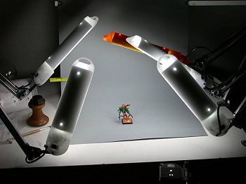

                              Hier übrigens meine Art des Fotosetups, mit variablen Schreibtischlampen, die ich mir genauso auf mein Objekt zurechtbiegen kann, wie ich will. Also immer mindestens 2 Lampen aus der Kamerarichtung auf das Objekt.
                              Noch Fragen?
