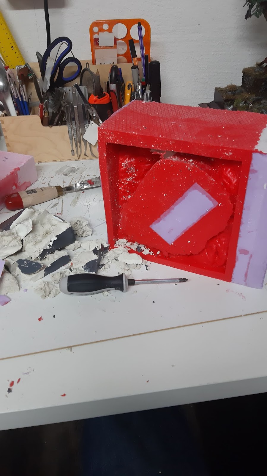

                      hier nochmal ein paar mehr Bilder vom Abguss. Ich habe mir zuerst eine Abgrenzung gebaut, in der Größe der fertigen Welle, dann den Sockel mit Alufolie abgedeckt und mit lufttrocknendem Ton die Welle modelliert. Mir kam es jetzt noch nicht auf eine perfekte Optik an. Das kann ich später noch mit transparenter Masse noch verfeinern, die Gischt kommt ja dann auch noch. Den Ton habe ich dann nach dem trocknen lackiert und mit einem Trennmittel versehen. Dann habe ich die eigentliche Form für den Silikonguss etwas größer aus Styrodur hergestellt. Beim Ausformen musste leider das Original dran glauben. Dann das ganze mit 2K Gießharz, den ich etwas eingefärbt habe ausgegossen und geduldig gewartet. 2 Abgüsse konnte ich machen, dann war die Silikonfom hinüber.

                          Danke für die Erläuterungen! Jetzt kann ich mir viel besser vorstellen, wie sowas funktioniert.

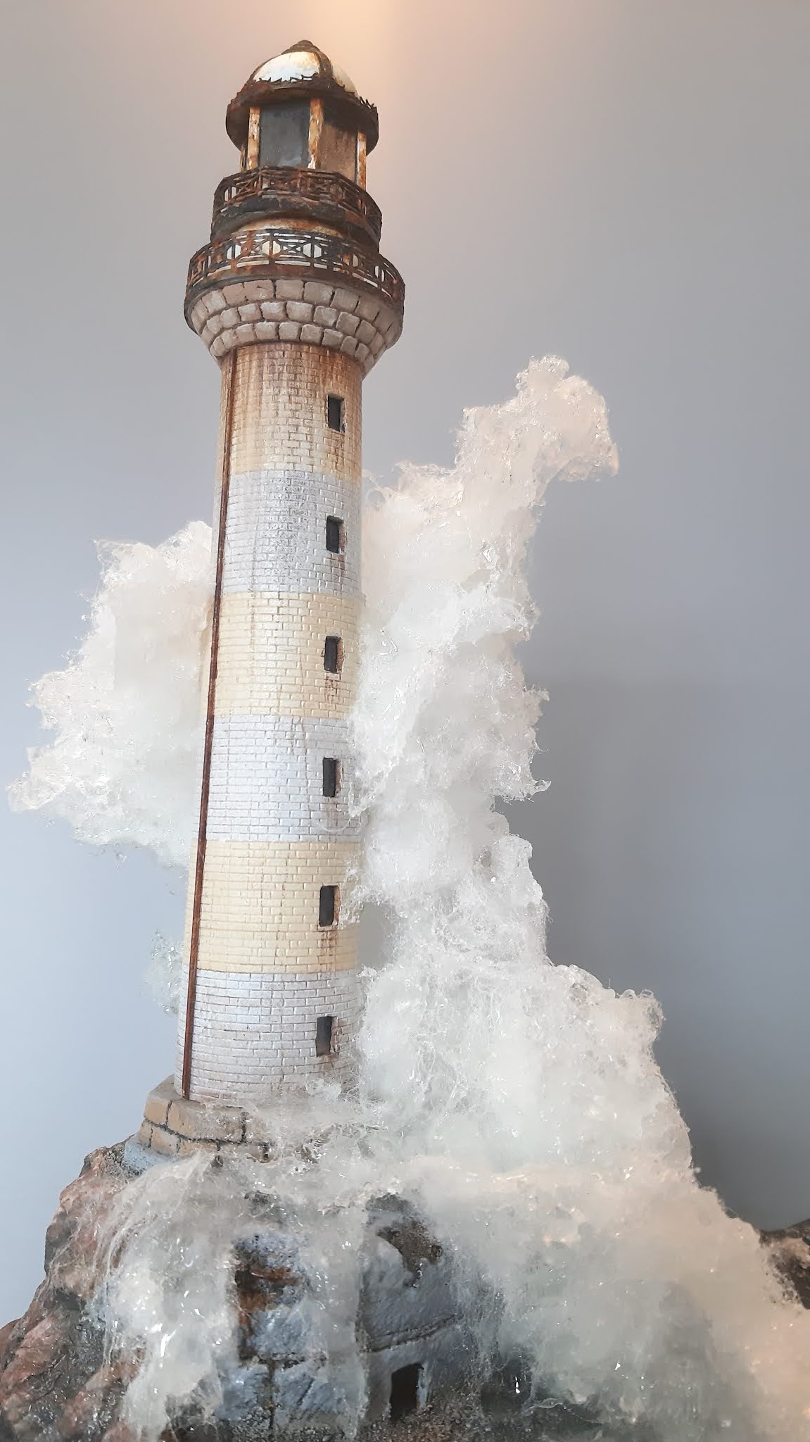

                              ach je...ich dacht ich hätte hier die Bilder schon gepostet...na dann, hier ist das fertige Teil
