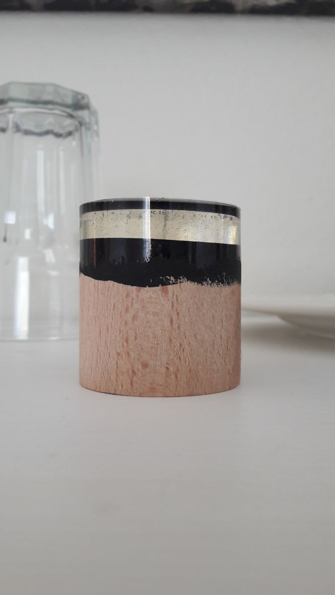

          Hier meine ersten Erfahrungen zum "Wasser":
          Die Baseverschalung habe ich so gemacht (man sieht schon, wie anfangs erwähnt, das ist der alte Härter, der so gelb geworden ist):
          Hat auch super funktioniert. Nach 36 Stunden die Verschalung entfert und es sah gut aus. Klar war es gelb, aber darum ging's ja nicht. Dass so viel runter gelaufen ist, liegt daran, dass ich zu faul war den Sockel glatt zu schleifen. War ja nur ein Test.
          Dann mal grob geschliffen (wirklich nur grob) und mit Klarlack getestet, wie glatt das dann wieder wird (Ergebnis: gut). Und abgeklebt und angesprüht, um zu testen, ob die Lösungsmittel im Sprühlack sich mit dem Harz vertragen (Ergebnis: unproblematisch). Achso, und oben den überstehenden Rand wirklich nur sehr grob mit dem Cuttermesser abgesäbelt:
          Test also recht erfolgreich. Neues 2K NOCH Wasser bestellt, damit der Gelbstich nicht drin ist und nach selben Muster einen neuen Test angelegt. Ergebnis: FAIL
          Die obersten 1-2mm des Wassers sind auch nach 48 Stunden nicht gehärtet. Von Anfang an war da so eine kleine Schicht oben drauf (quasi direkt nach dem Gießen), die sich absetzte. Blöd. Unter diesen 1-2mm war alles normal hart!
          Jetzt bin ich auf Fehlersuche. Mir fallen 3 problematische Stellen ein:
          1. Mischungsverhältnis nicht richtig: Ich achte aber eigentlich peinlichst darauf. Beim aus den Messbechern rauskratzen ist das vielleicht passiert. Vielleicht mache ich das jetzt mal mit der Briefwaage direkt in einem Mischbecher, so wie Lackierer das bei Autolack auch machen.
          2. Nicht gut verrührt: Habe eigentlich schon gut gerührt. Was mir allerdings auffiel war, dass ich von Anfang an Schlieren im Harz hatte. Liegt vielleicht daran?
          3. Föhn. Um Luftblasen aus dem Harz zu bekommen habe ich den Föhn auf das gegossene Base gehalten (Hab das mal bei Josua gelesen). Vielleicht hat sich dadurch was getrennt?
          Jetzt werde ich bei meinem nächsten Test versuchen diese 3 Faktoren auszuschalten.
          Habt ihr noch eine Idee, woran das liegen könnte? Oder Erfahrungen? Bin für alles dankbar.
          Falls der nächste Test nichts wird, verwerfe ich die Wassser-Idee und aus "Watching Fish" wird "Watching Frog" :D

            Kurzes Update:
            Es lag wohl an dem mangelhaften Verrühren der beiden Komponenten in Verbindung mit dem Föhn. Meine zwei neuen Tests sind beide nach weniger als 24h hart und klar. Sieht gut aus für den Fisch.

                  Tolles Projekt. Das gefällt mir gut. Sehr toll modellierter Wels! schöne Idee!
                  Zum Wasser: ja, das ist schon immer echt knifflig. Es gibt so viele Variablen, die eine Rolle spielen, und dazu funktioniert jedes Produkt auch noch ein bisschen anders... Zum Blasen vermeiden/leichter Gießen empfehle ich sehr, den Mischbehälter nach dem Zusammenschütten der Komponenten in eine größere Schüssel, die mit recht heißem Wasser (so heiß, wie es aus der Leitung kommt) gefüllt ist, zu stellen und dort die Komponenten dann darin zu verrühren. Das macht das Zeuch sehr schön flüssig, was das Mischen und blasenarme Gießen erleichtert!

                      Hier die nachgereichten Bilder zum Test Nr. 3 mit Wasser. Recht klar und schön. Die schwarze Schicht ist lediglich die Spiegelung von dem schwarzen Grund.
                      Schön ist, dass das neue Wasser kaum schrumpft und ich vermutlich sehr wenig Rand haben werde. Und meine Plastikverschalung hinterlässt eine spiegelglatte Fläche ... vielleicht schleif ich da gar nicht, sondern lackiere nur den Sockel nach.
                      Außerdem eine Erinnerung ... langsam rühren! (links schnell, rechts langsam - beides hart geworden)
